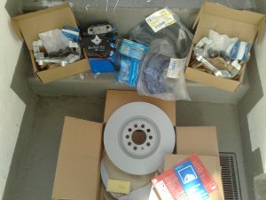

die teile sind da :)
Diese Teile hab ich alle bestellt (alle Preise inkl. Steuer):
2x Bremsträger: 4B0 615 125 A (2x 103,05 Euro)
4x Schrauben für Bremsträger: N 907 085 02 (4x 2,14 Euro)
1x Deckblech links: 1J0 615 311 B (6,55 Euro)
1x Deckblech rechts: 1J0 615 312 B (6,55 Euro)
6x Schrauben für Deckbleche: N 903 053 02 (6x 0,14 Euro)
2x 312 MM Bremsscheiben ATE (zusammen 141,60 Euro)
1x Bremsbeläge ATE mit Kontakt (47,12 Euro)

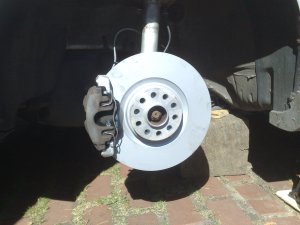

da ich hier noch nie nen bild von allen benötigten teilen im forum gefunden habe, lade ich davon gleich auch mal eins hoch.

  • Mein Top Sport 1.9 TDI Beitrag #110
AW: Mein Top Sport 1.9 TDI -> 312er Umbau fertig

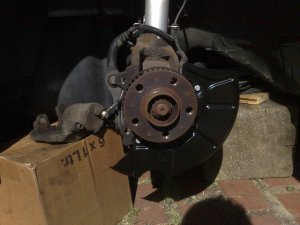

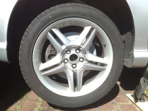

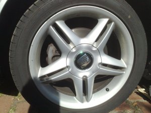

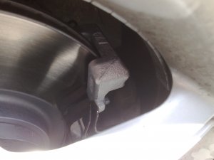

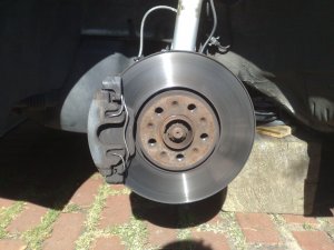

es ist vollbracht. hat alles super gepasst und funktioniert alles ;)
hier noch ein paar bilder vom umbau:
