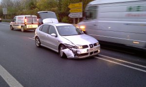

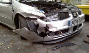

soo, von mir gibt es nach langer zeit auch mal wieder was zu hören. allerdings mehr oder weniger schlechte neuigkeiten...
ich hatte am 2.11. einen unfall mit meinem löwen. mir hat einer die vorfahrt genommen und ich bin in ihn mit ca. 50 bis 60 kmh reingedonnert.
vorweg erstmal das wichtigste. mir ist dabei garnichts passiert. ich hatte nur nan paar stunden nach dem unfall ein ganz leichtes ziehen im nacken, was aber schnell wieder weg war.
der gutachter hat den schaden auf 7600 euro geschätzt und den wert meines löwen auf 7900 euro.
zum glück ist der rahmen nicht verzogen. der rahmen ist nur unter dem rechten kotflügel verbogen und soll jetzt ausgetauscht werden.
da mein rechtes vorderrad die meiste energie aufgenommen hat, war die komplette rechte seite der radaufhängung und die servolenkung komplett verbogen und teilweise angebrochen.
ich hoffe mein löwe wird wieder so wie früher. vllt durch die neue servolenkung ja sogar besser, da ich ja immernoch probleme mit spurrillen und seitenwind habe wo ich das gefühl habe, dass er von alleine lenkt.
ich habe hier mal noch 2 bilder angehängt, damit ihr euch davon mal ein bild machen könnt.
da habe ich echt sehr viel glück gehabt bei der ganzen sache...
dem unfallverursacher ist auch nichts passiert, hatte er zumindest so gesagt. sein auto ist aber nen totalschaden und nicht mehr zu reparieren.
ich muss echt seat loben, dass die so ein robustes auto gebaut haben. ich habe den anderen wagen einfach weggerammt und um 180 grad gedreht und meiner ist nichtmal 20 zentimeter aus der spur gekommen. mein löwe steht nur so weit mittig, weil ich noch versucht habe auszuweichen, was allerdings bei ca. 30 metern, 70 kmh und der reaktionszeit nicht mehr richtig möglich war...
ich werde berichten wenn ich meinen löwen nächste woche wieder bekomme.

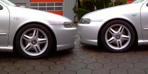

hätte mein auto heute wieder abholen können... bin ne stunde damit rungefahren, hab alles getestet. fuhr auch ganz gut, nur als ich zu hause war, ist mir aufgefallen, dass der rechte vorderreifen nicht mittig im radhaus sitzt, der rechte aber schon und wenn ich den lenker komplett nach rechts einschlage, schleifts im rechten radhaus.
habt ihr ne ahnung woran das liegen kann? der meister von der werkstatt wollte mir erst erzählen, dass das alles ganz normal is, bis er das schleifen gehört hat...
hätt ich mein auto doch mal lieber in eine seat werkstatt gebracht :(
hab mal noch nen vergleichsbild von rechts und links angehängt...

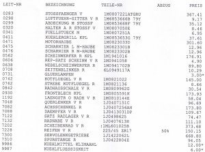

Was wurde denn alles gewechselt?
  • Mein Top Sport 1.9 TDI Beitrag #132
hab mal die ersatzteilliste eingescannt....
  • Mein Top Sport 1.9 TDI Beitrag #133
Komme jetzt nicht auf den Namen von dem Teil.
Wo der Querlenker befestigt ist ,Innen, event verzogen?
  • Mein Top Sport 1.9 TDI Beitrag #134
das weiss ich nicht, is das nicht der achsträger oder motorhalter oder sowas? ich weiss was du meinst, da drüber ist das lenkgetriebe eingebaut....
  • Mein Top Sport 1.9 TDI Beitrag #135
Jepp, das mein ich;)
  • Mein Top Sport 1.9 TDI Beitrag #136
nur wie heisst das richtig? im etka find ich das nicht
EDIT: Aggregateträger heisst das gute stück, teilenummer 1J0 199 313 J
  • Mein Top Sport 1.9 TDI Beitrag #137
Ansonsten der Dom, was ich aber nicht denke und der Rest ist ja erneuert.
  • Mein Top Sport 1.9 TDI Beitrag #138
ne der dom sieht gut aus. auf der domstrebe war auch keine spannung drauf.

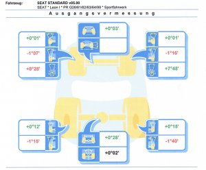

so ich habe mein auto heute wieder bekommen. auf dem beifahrersitz lag das protokoll von der achsvermessung. ich kann mit den werten nicht viel anfangen, aber hier kann mir ja bestimmt einer weiter helfen. der reifen sitzt immernoch nicht mittig im radhaus, wie der andere auf der linken seite...
  • Mein Top Sport 1.9 TDI Beitrag #140
kann mir keiner weiter helfen?
