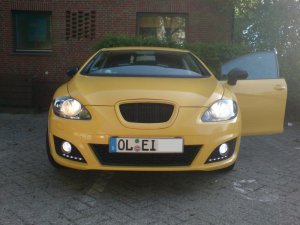

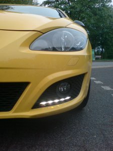

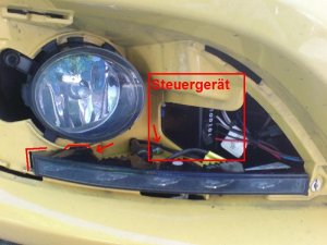

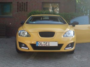

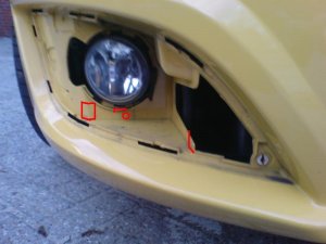

Hier ein paar Bilder vom Einbau. An den roten Markierungen hab ich ein wenig Kunststoff von der Stoßstange entfernen müssen. Verschraubt sind sie mit einer Schraube M6 von hinten (unter den Neblern). Das Steuergerät hab ich hochkant an der Innenseite verschraubt. Sitzt alles bombenfest!
Was die Verkabelung angeht: das hab ich meinem :) überlassen ;)
