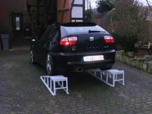

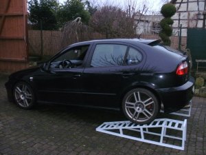

wie gesagt bin mal gespannt wie lange bei mir Kupplung und Turbo halten
die nächste Ring Saison kommt bald irgendjemand hat mal gesagt ne Runde aufm
Ring entspricht 10000 Kilometer auf der normalen Straße!?
Achso hier noch ein paar Bilder im dreckigen Zustand mit meinen neuen
Auffahrrampen die heute gekommen sind, die ich aber überraschend nur
rückwärts drauf komme:astonish:hätte das Gewindefahrwerk bedenken
sollen aber vielleicht kann ich sie anpassen?(

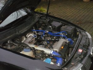

  • Leos 1M Cupra R Beitrag #52
AW: Leo`s 1M Cupra R
Dein Schubumluftsystem solltest du mal überarbeiten.
Momentan ist die Funktion ja noch original. Optimal wäre es, aber wenn du erst kurz vor der Drosselklappe nen Schlauch zum SUV legst.
  • Leos 1M Cupra R Beitrag #53
das System ist von Muggianu mit dem Evo 8 Ventil und muss sagen im Vergleich zu vorher
ist es für mich 100 Prozent besser.
Aber als nächste Amtshandlung kommt das silberne Druckrohr mit dem Schalldämpfer weg
und wird ersetzt durch ein Rohr ohne Dämpfer und schwarz gepulvert mal sehen
wie das aussieht und ob man was spürt oder hört
  • Leos 1M Cupra R Beitrag #54
Das originale Muggl SUS verläuft aber zwischen dem Schlauch der zu Drosselklappe geht und dem Ansaugschlauch. Vorteil an der Geschichte dass die Ladeluft auch bei geschlossener Drosselklappe im ganzen System in Bewegung bleibt. Ausserdem wird die Luft die durchs Schubumluftventil geht durch den LLK gekühlt, was zu haltbarkeit des SUV beiträgt.
