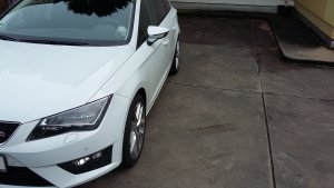

Gibt es jemand der mal vorher/nachher Bilder von ner Spurplattenkonstellation 11mm VA und 15mm HA mit den originalen 225/18 Rädern posten kann?
Hab die Platten schon da liegen und bin schon gespannt was das optisch ausmacht.
Werde leider mit dem Einbau noch etwas warten müssen, da ich von der Arbeit her gerade ziemlich eingebunden bin[emoji36]
  • Leon FR/Cupra - Spurverbreiterung mit Distanzscheiben Beitrag #797
AW: Leon FR - Spurverbreiterung mit Distanzscheiben

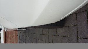

Schau mal in meine Galerie. Das sind 10 mm vorne und 20 mm hinten, das dürfte nicht viel anders aussehen. Ich musste die Flaps vom Cupra anbauen.

Moin woher hast du die flaps judgedredd?
  • Leon FR/Cupra - Spurverbreiterung mit Distanzscheiben Beitrag #799
Hast du die flaps danach abgemacht oder fährst du mit dem Mist rum?
  • Leon FR/Cupra - Spurverbreiterung mit Distanzscheiben Beitrag #800
Die Dinger sind so klein das die garnicht auffallen. Gekauft hab ich die beim Seathändler, das sind Cuprateile
