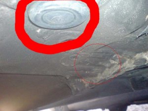

Diskutiere Leon etwas "anders" aufbocken... (u.a. mit Jackpads) im 1M - Allgemein Forum im Bereich Der Leon 1; da geht aber kein Jackpad dran, sondern nur bei dem im Vordergrund gezeigten Gummistopfen (rot markiert)

genau. An der Stelle dieses Gummipropfen wird der Jackpad eingebaut

Nimm einfach einen holzbalken zur sicherheit dazwischen, dann kannste das auch auf die originalstelle stützen oder schneid dir nen holzbalken mit ausschnitt für die stelle, du hast dann aufjedenfall den druck schön verteilt und nutzt auch noch die stellen vom hersteller die man für den wagenheber extra markiert hat.
So haben wir es immer gemacht und eigentlich bei jedem auto keine probleme gehabt.

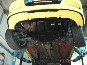

Aber wo setzt man die Bühne an? Bei mir sind diese Dinger für den Originalen Wagenheber schon ziemlich krumm.

Mein :) setzt die Hebebühne Vorne am Längsträger an

Längsträger ist direkt neben dieser "Kante"?

Ist denn der Längstträger direkt neben dem Original-Wagenheber-Ansatz? Kann ich den Teller der Bühne einfach direkt neben diese Kante stellen?

Wenn du vor der Wagenheberaufnahme stehst und drunter schaust siehste hinter (zur Fahrzeug Mitte) der Aufnahme der Jackpads den Längsträger.
Bisher wurde der beim :) immer am Längsträger angehoben, drunter und hochfahren;)

Das ist ja ne feine Sache, hat jemand noch zufällig ein idiotensicheres Foto?

Wo die roten Kreise sind.
