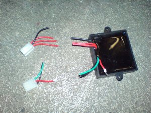

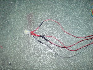

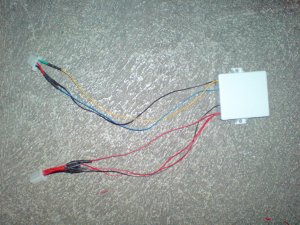

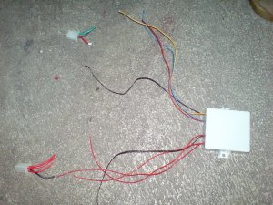

so hier mal ein kleines Bild wie die Steuergeräte angeschlossen werden müssen Generation 3!
Das gilt für die Äußeren - also alte Steuergeräte raus --> Stecker abtrennen und neu verbinden. Das übrige rote Kabel kann entfernt werden, da dies nur für die NSL interessant ist, aber in den außeren Rückleuchten nicht vorhanden ist.

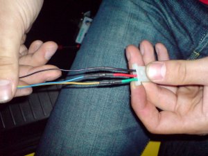

² Colt: Ich hab vom Micha eines der ersten Geräte bekommen, wo nicht diese vielen unterschiedlichen Farben sind...ich hab nur 5 rote, ein blaues und zwei schwarze Leitungen...
Ich häng ma´n Buidl an...kannst mir da ma auf die Sprünge helfen...???
  • LED Rückleuchten auf 4 Leuchtringe umbauen Beitrag #57
okay...also da wo das Schwarze und die 3 Roten raus kommen ist der Ausgang --> Da kommt der Stecker ran vom Steuergerät --> Einfach Farben verbinden...
So und beim Eingang...kommt eben drauf an wo du die verbauen willst aussen oder in der Heckklappe?
PS: Schwarz ist schomal Masse ;) -- Blau ist denke ich Licht und die beiden Roten ist Bremse und NSL
PPS: Wurmi das ist Generation 2 :D
  • LED Rückleuchten auf 4 Leuchtringe umbauen Beitrag #58
Ich will es hinten rechts rein bauen...nicht in die Heckklappe...das kommt später...;)
Welches der Roten am Eingan is nun Bremslicht...??? :D einfach ausprobieren...???
  • LED Rückleuchten auf 4 Leuchtringe umbauen Beitrag #59
sollten beide gleichhell sein ;)
  • LED Rückleuchten auf 4 Leuchtringe umbauen Beitrag #60
Melde Vollzug...musste zwar a bissal hin und her stecken (hab alles steckbar gemacht) und nun hab ich das richtige Geschalte :)
