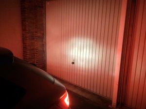

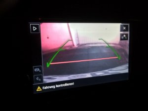

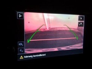

Habe mir heute ebenfalls die LED eingebaut wie ulibuh. Keine Fehlermeldung und keine Störung beim DAB Radio.
  • LED Rückfahrlicht Beitrag #604
Ich würde sagen, viel besser als vorher! Das Lichtbild ist zwar nicht so Homogen wie das Orginal, aber es Deckt eine viel grössere Fläche ab und ist von der Leuchtstärke intensiver!

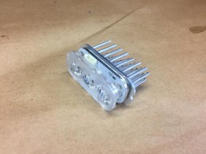

Achso - nein, das war ich nicht. Ich habe für verschiedene Fahrzeuge einen Rückfahrscheinwerfer mit massivem Kupferkühlkörper entworfen. CNC-gefräster Kühler, ausgelagerte LED-Steuerung wegen der Wärmeableitung und eine Single-Chip High Power LED mit 1200 Lumen. Funktioniert in meinem Ibiza seit 3 Jahren tadellos. Die Ebay-Leuchten funktionieren nach 4 Monaten - tatenlos. :rolleyes:
