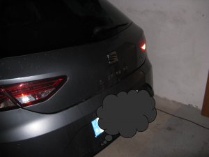

Habe heute auch den roten Teil für die NSL Links entfernt und zum Rückfahrlicht gemacht. Geht leider, wie Lippi schon gesagt hat, nicht ohne Verluste. Hält sich aber in Grenzen und wäre im Notfall auch wieder installierbar.

DerLexus,
Was hast du im ST für einen Sockel für die NSL ?
Offenbar hat der ST ne andere Fassung als SC und 5D, die haben die kleine BAY9S (120°).
Oder die grosse BAY15D (120°) ?
Oder auch BAU15S wie die Blinker (150°)?
Oder auch BA15S (180°)wie der Rückfahrscheinwerfer ?
  • LED Rückfahrlicht Beitrag #306
AW: Rückfahrlicht FR
Ist identisch zum RFL rechts. Ich glaube BA15S kommt hin.

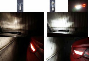

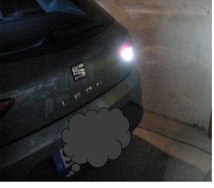

Vergiss Fotos, damit kann man die Realität nicht abbilden ! ;)
60W ist einfach DEUTLICH heller als das Glühobst, 80W dürften noch ne Spur heller sein !
Einfach mal die 10-20€ aufwerfen und selber ausprobieren, ihr werdet es nicht bereuen ! ;)
Hier was aus dem Nachbarforum:
Nur ein Rückfahrscheinwerfer. Wie gibt es mehr Licht?
Das ist sogar "nur" eine 30W (6x5W Cree LED) Funzel ;)
http://www.ebay.de/ulk/itm/400956684104
  • LED Rückfahrlicht Beitrag #311
Also ich habe die 80Watt-Variante verbaut.
Um genau zu sein diese hier: http://www.ebay.de/itm/161871387354
Wie silverR1racer schon geschrieben hat, kommen die Bilder nicht an die Realität ran.
Ich persönlich habe bisher das Glühobst, die Ur-LED-Variante und die 80W-Variante hinter mir.
Die 80W bleibt, alles andere war/ist fürn Bobbes.
Jetzt sieht man auch richtig was durch die getönten Scheiben (Werkstönung).
Mal schauen was der TÜV-Mensch im Juni dazu sagt :D:dontknow:
