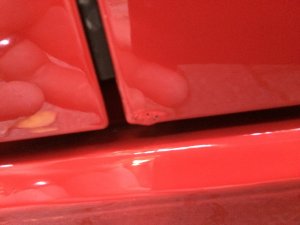

Ich habe gestern an der hinten linken Tür unten Blasen im Lack festgestellt.
War danach beim Händler. Der hat alles aufgenommen und...
War danach beim Händler. Der hat alles aufgenommen und sagte, dass der untere Teil der Tür auf Garantie neu lackiert wird. Nur auf der Innenseite ist ja die Türfalz, kann man an der Stelle so einfach neu lackieren? Es muss ja zuerst die Tür raus, dann alle Verkleidungen aus dem Innenraum raus und danach der alte Lack runter... Bekommt man den denn an der Türfalz so einfach weg?
Was passiert wenn in ein paar Jahren an der Stelle mal Korrosion auftritt?
Sollte Rost durch den Lack das Licht der Welt erblicken, kannst du dich auf die 12-jährige Garantie gegen Durchrostung berufen. Nichts anderes ist hinter der Blase verborgen. Ich finde es allerdings fragwürdig, dass man nur den unteren Teil der Tür lackieren will. Das muss dann aber schon richtig gut gemacht sein, wenn man keinen Unterschied sehen will.

Das muss nicht mal Rost sein. Es kann genauso gut eine Zinkblase sein. Aktuell ist dieses Problem bei GolfVI und Audi A4 ziemlich stark ausgeprägt. Dort aber eher an der Heckklappe.

Der Wagen ist ja erst 4 Monate alt.
Man kann die Beule auch etwas verschieben. Ich denke, das ist Lack mit Luftblasen...

Nur mal als Hinweis: Die 12-Jahre Durchrostungsgarantie gilt nur für eine Durchforstung von innen nach aussen (!). Für alles von aussen muss die Lackgarantie herhalten, die nur 3 (!) Jahre beträgt.
centrino82: Auf jeden Fall instand setzen lassen. Die Kante ist so eine Schwachstelle im Lack, von der aus eine Korrosion starten kann. Und wenn auch das verzinkte Blech selbst nicht angegriffen wird, kann Feuchtigkeit von dieser Stelle aus unter den Lack kriechen und sich ausbreiten.

DAS_B. mein Vater hatte sowas bei seinem Golf VI aber da war es die Einstiegsleiste der rechten hinteren Türe. Beim Kumpel war es die angesprochene Heckklappe.
Rost würde mich wundern, die Sache mit dem Zink würde ich schon eher vermuten.
