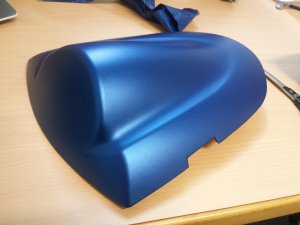

Folie muss gezogen werden nicht einfach nur drauf kleben und fertig
  • Kühlergrill / Seat Embleme Beitrag #782
Ich hab se halt drauf gelegt und dann mit der wärmelampe warm gemacht und über die ecken gezogen aber is trotzdem faltig geworden -.-' aber evtl bekomm ich die folie mit der lampe nicht warm genug kann des sein?
  • Kühlergrill / Seat Embleme Beitrag #783
Nimm doch einfach einen Föhn, warum denn ne Lampe?
Hab schon paar mal teile foliert hab da eig kein problem mit gehabt, normalen haarföhn
  • Kühlergrill / Seat Embleme Beitrag #784
Oder du schaust mal bei Youtube, da gibts nen Haufen Videos wo alles gut erklärt und gezeigt wird! :)
Ein Fön ist auf jeden Fall schon mal ein MUSS, weil du sonst die Folie nicht flexibel genug bekommst und somit die Falten bleiben, zu kalt lässt sich die Folie nicht genug ziehen.
  • Kühlergrill / Seat Embleme Beitrag #785
Ok danke ;-) habs mir fast gedacht aber mein fön daheim wird nicht richtig warm drum hab ichs mit der lampe versucht xD werd mir jetzt nen heißluftfön kaufen dann versuch ichs nochmal kosten ja nich so viel die dinger
  • Kühlergrill / Seat Embleme Beitrag #786
würde dir nicht zum heißluftföhn raten 1 sec zu lange drauf gehalten ist die Folie hin. ....Bei keinteilen einfach nur einen normalen Haarföhn. Beim heißluftföhn kannst du nicht föhnen und ziehen gleichzeitig
