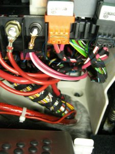

Habe seit einiger Zeit einen fiesen Kriechstrom. Im Ruhezustand ca. 380mA, nach Abzug aller (!) Sicherungen im Sicherungskasten verbleiben noch ca. 250mA. (die Differenz 380-250 sollte normal sein, Wegfahrsperre usw.)
Der Strom fällt von 250 auf 0, wenn das Bordnetz (Metallsicherung 110A vorne über der Batterie, zweite von links) abgetrennt wird. Das Bordnetz scheint unterm Lenkrad beim Relaiskasten anzukommen, siehe Bild 1 gelbe Markierung (rote "30" links ankommend, rechts abgehend). Ziehe ich die "rechte 30" ab, fällt auch hier der Strom von 250->0. Soweit also die Gegenkotrolle.
Die Metallsicherung bzw. der Stromkreis dazu, Bild 1 rote Markierung, scheint der Übetäter zu sein. Das ist die letzte Instanz, wo ich mich gestern Abend noch rangetraut habe. Weiß jemand, wozu die gehört? Ist ne 30A, schwarzer "Stecker", drüber steht ein C. Die andere Metallsicherung links daneben hat dieselbe Bestellnummer, einen orangenen Stecker und ein "A" drüber stehen. Ein "B" zwischen den beiden ist frei.

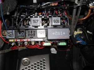

Auf Bild 2 sieht man die Kabelfarben, blaue Markierung. Beide Stecker/Sicherungen haben dieselben! Rot-weiß und, ich nenn's mal so: violett/rosa (einfarbig). Beide führen nach "oben links" in einen dicken Kabelbaum. Zumindest die Kabel eines dieser beiden Stecker taucht rechts neben/hinter dem Gaspedal aus dem Dunkeln wieder auf, verschwindet mit nem dicken Bündel anderer Kabel im Mitteltunnel / Spritzwand.
Was ist so "anders" und wichtig, dass es nicht im normalen Sicherungskasten und auch nicht vorne über der Batterie auftaucht, sondern als spezielle Metallsicherung unterm Armaturenbrett, aber trotzdem über's Bordnetz läuft? 30A ist ja auch nicht gerade wenig, und es scheinen zwei Sicherungen dafür nötig zu sein (beide auf Bild 2 haben dieselben Kabelfarben => ??), bzw. zwei "gleiche" Stromkreise.

So, nach ewiger Wartezeit beim Händler: die Sicherung "C" gehört zum Fensterhebermotor. Falls also bei euch mal jemand Kriechstrom hat, denkt neben den normalen Sicherungen auch an die hübschen metallfarbenen am Relaiskasten aus der Dom.Rep. (deswegen kosten die lt. ETKA wohl auch rund 10 Euro...).

Nee, der kommt nur von der Sicherung mit der schwarzen Halterung, also "C". Ich hatte nur den Verdacht, dass die beide irgendwie zusammenhängen, weil die beide dieselben Kabelfarben haben. Bisher dachte ich immer, dass einheitliche Farben verbaut werden und vor allem keine doppelten Farben vorkommen.
  • Kriechstrom: Kabelfarben? Beitrag #8
rot/weiß findest auch beim rücklicht und bei den glühkerzen...
nichts mit keiner doppeltverwendung
  • Kriechstrom: Kabelfarben? Beitrag #9
Na super. :( Dann soll'n sie's bitte auf die Kabel drucken wo das hingeht...
  • Kriechstrom: Kabelfarben? Beitrag #10
also das sind temperatursicherungen quasi schmelzeinsätze. bei überlast (hoher strom) wird das material erwärmt und brennt durch. dieses temperatursicherungen nimmt man eigentlich für motoren wie lüftung und fensterheber. irgendwie kann mir aber keiner sagen für was die andere sicherung ist.

ganz dämliche frage... hast du nen schiebedach? falls ja wird die zweite termosicherung für das schiebedach sein ;) und da kannst sehr schnell den stecker ziehen...
  • Kriechstrom: Kabelfarben? Beitrag #14
Timo, Timo :nene: ... ein Blick in die und schon hättest Du gesehen :D
  • Kriechstrom: Kabelfarben? Beitrag #15
Das ist glasfarbene Folie :rasta: :D ;)
Schiebedach, das wär' logisch. Dann frag ich mich was zwischen "A" und "C" noch für'n Verbraucher Platz hätte und was ich NICHT habe... Doppeldin-Navi? Naja, egal. :)

Sicherung A ganz links - Sicherung für Sitzverstellung (30A)
Sicherung B mittig - leer
Sicherung C ganz rechts - Sicherung für Fensterheber (30A)
