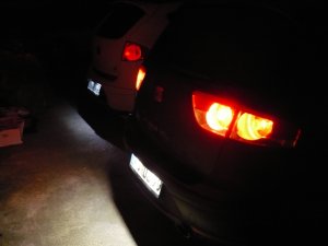

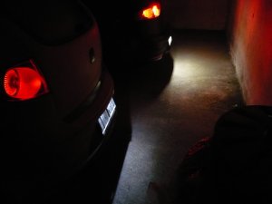

Ich hab eben mal 2 Fotos gemacht, da ich den direkten Vergleich habe zwischen Hypercolor-LEDs und LED-Kennzeichenleuchten.
Ich muss allerdings dazusagen, das die Hypercolor ca. 3 Jahre alt sind und mittlerweile vieleicht andere LEDs verwendet werden.
In dem Altea XL sind die selben Kennzeichenleuchten, welche auch in den Leon passen.
  • Kennzeichenleuchte mit LED Sofitten? Beitrag #325
Ich nehme mal an, das hellere sind die Dectane? Bei mir sind die nämlich heller als der Rückfahrscheinwerfer. :D
