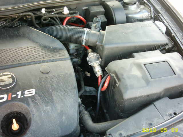

Das Kabel in den Motor Innenraum habe ich verlegt bekommen (durch den Gummistopfen oberhalb der Pedale), mein Problem ist jetzt der Anschluss an die Batterie.
Ich habe ein 50mm² Kabel und ein ANL Sicherunhshalter (von Dietz).
Wie befestige ich den Sicherungshalter? Hat vielleicht jemand Fotos ?
Ich würde den Sicherungshalter gerne an das Gehäuse der Batterie (zum Motorblock hin) anschrauben, doch das 50mm² Kabel ist doch ziemlich störisch.
Gibt es eine bessere Lösung ?

Hi, ich hab die Sicherung an der Verschraubung vom Luftfilterkasten zum Schlach mit befestigt.
  • Kabelverlegung: Cockpit runter ? Beitrag #30
Am Luftfilterkasten ist eine Schraube an der du es einfach befestigen kannst.
ist ein Bild.
