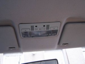

Hab jetzt auch die Leuchte, jedoch würde mich interessieren, wie ihr sie eingebaut habt.
GastautosDannyCorradoInnenleuchte.JPGe:
Ich bin der Meinung, dass die erste Variante eine schönere Innenraumausleuchtung bietet, als die zweite, jedoch sieht sie dafür umso bescheidener aus :p.
Was meint ihr?
