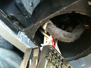

ich had den Einbau soweit schon hinter mir, nur funzen die roten LEDs nicht. Ich hab ein 1.5 er Kabel aus dem Baumarkt genommen, mit einem Stoßverbinder und Isolierband an den Adapter für die LEDs verbunden, das ganze dann über die A-Säule bis runter zum Schalter gelegt. Der Schalter lässt sich wirklich nur sehr wenig rausziehen, wodurch ich auch sehr schwer an die einmündenden Kabel gekommen bin.
Als Laie, wie ich nunmal einer bin, habe ich dann einfach das Grau/Weiße Kabel -das ja laut dem ersten Post von Raider für das Licht zuständig sein soll- ein kleines Stückchen angeschnitten, so das ringsrum keine Isolierung mehr dran war auf gut einem Stück von 3-5 mm. Das war eine sehr langwierige Fummelarbeit. So nun habe ich das Kabel, das ich durch die A-Säule nach unten verlegt habe am Ende um ca. 5mm Isolierung beschnitten und den Kupferdraht um die offene Stelle des Grau/Weißen Kabels gewickelt, was auch eine bescheidene Fummelarbeit war, sah dann so aus:
. Das ganze habe ich dann mit Isolierband abgedichtet. Allerdings funzt es nicht so wirklich. Jemand eine Idee? Oder einen Tipp, wie man sich das ganze mit dem Strom anzapfen leichter machen kann? Habe ich evtl. einen grundlegenden Fehler gemacht?
Dankeschön!:D
  • Innenraumleuchte Passat W8 Beitrag #917
Es ist besser mal einen Lötkolben mit etwas Zinn bei deiner Wickelei anzusetzen ;)
Ansonsten könntest du Stromdiebe verwenden, damit musste nicht erst die Isolierung abmehren...
  • Innenraumleuchte Passat W8 Beitrag #918
Und was ist mit dem Kabel? Ist das Grau/Weiße, das richtige?
  • Innenraumleuchte Passat W8 Beitrag #919
grau/blau somit hättest du auch die dimm funktion )
  • Innenraumleuchte Passat W8 Beitrag #920
sorry chebiga aber das ist absoluter murks... so brennen autos ab.
deine verdrillungstechnik gepaart mit temperaturschwankungen und vibrationen für dazu das sich das ganze langsam löst und so einen übergangswiderstand sich bildet... -> strom steigt, das zeug wird warm und fängt an zu schmorren... und irgendwann rauchts mal unter deinem amaturenbrett vor.
wenns nur dabei bleibt. entweder die laienlösung mit stromdieben, nen zusatzstecker crimpen und einsetzen (profilösung) oder wenigsten die leitung jetzt nach dem verdrillen verlöten und vernünftig isolieren ggf mit einen schrumpfschlauch.
grau weiß ist die nebelschlussleuchte (mach sie mal an und dann wirst sehen ob deine leds funzen)
grau blau müsste die instrumentenbeleuchtung sein. kannst aber nachschaun indem deinen lichtschalter mal ganz ausbaust und die stecker rausmachst. auf dem lichtschalter steht irgendwo die zahl 58 und zwar ohne buchstaben. das ist deine instrumentenbeleuchtung
