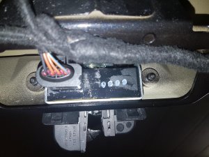

ich muss dieses Thema nochmal raus kramen. Ich habe mittlerweile das selbe Problem. Das Schloss rattert, aber es tut sich nichts.
Ich habe daher ein neues Schloss bestellt und wollte es heute einbauen. Leider scheitere ich jedoch an den beiden Schrauben direkt am Schloss. Die sitzen extrem fest und ich habe Angst diese Kaputt zu machen... Gibt es da irgend einen Trick? Muss ggf. auf der Rückseite noch irgendetwas entfernt werden? (sieht jedoch nicht danach aus...).
Vielen Dank!

kamda! das steht doch hier schon alles beschreiben, es sind Torxschrauben die sehr feste sitzen das ist Normal . Wenn Du den richtigen Einsatz hast dürfte das aber kein Problem sein . So wie es aber auf Deinem Bild aussieht sind die schon fast rund gedreht , das passiert doch nur wenn man mit einem falschen Torx oder Imbus drangeht
Ja stimmt, ich hab keinen Vielzahnaufsatz gehabt und habe einen Torx genommen. Dachte das funktioniert auch
Habe jetzt einen Vielzahn bestellt. Und du meinst damit geht es?
Die Schraube schaut auf dem Foto schlimmer aus, als in echt. Habe glaub ich rechtzeitig aufgehört
---------- Beitrag am 17.05.2018 um 07:46 Uhr ergänzt ---------- letzte Änderung am 14.05.2018 um 19:43 Uhr ----------
So kurzes Update: Es hat mit dem richtigen Bit tatsächlich geklappt
