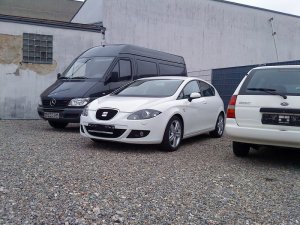

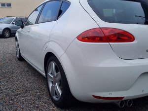

Da ihr gerade bei der Spurverbreiterung seit, habe ich mal zwei Bilder von meinem Löwen reingestellt.
VA 30mm Spurverbreiterung, HA 50mm Spurverbreiterung
Jetzt fehlen nur noch die Federn, damit er noch etwas tiefer kommt :)

schaut auch richtig super aus!! "Respekt!"!! :)
Gruß Andi
