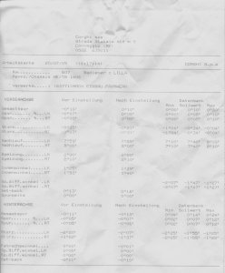

Weicht ja schon ein bisserl ab, hat das irgendwelche Auswirkungen? Ich häng das Dingen einfach mal an.
1,1 MB
H&R Federn eingebaut Beitrag #289
Leon-Klaus
2.658
Wäre noch im Toleranzbereich, aber ich würde auf alle Fälle in den nächsten Wochen den Sturz der Hinterräder beobachten. Bei meinem hatte sich der Sturz ja auf der linken Seite hinten so weit ins Negative verstellt, dass man es mit bloßem Auge schon sehen konnte. Und ich bin nicht der einzige, der mit H&R 40mm Probleme mit dem Sturz hatte.
H&R Federn eingebaut Beitrag #290
derimp
146
Alles klar, werde ich drauf achten.. danke dir!
Bei der Spur an der HA sind die Ist Werte im Minus Bereich, Soll ist aber Plus... ist das auch ok?
Ich denke, da ich eh noch die Spurplatten kaufe, werde ich nochmal nachmessen lassen in den nächsten Wochen... Ist mir einfach sicherer... Auch wenns bisschen was kostet...

Bei meinem Vermessungsprotokoll liegen die Sollwerte für den Hinterachssturz im Minusbereich, und zwar bis -1,50°.

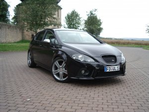

Habe Gestern auch meine 40er H&R Federn und Spurplatten VA 20, HA40mm Eingebaut Beckommen.
Ich finde es nicht merklich Härter als vorher, ist aber auch gut so, sonst gibt es Ärger mit meiner Frau.
Sieht aber echt klasse aus wie ich finde. :very_hap:
Gruß :wave:

leon 524
61
Ich finde auch, dass es sehr gut aussieht bei Marius. Hier sieht man auch gleich den Unterschied, ob man einen Diesel hat, oder den leichten Benzinmotor. Bei Marius ist er vorne auch schön runter gekommen. Naja, ich hoffe, dass meiner sich noch ein bisschen setzt
