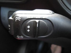

  • GRA (Tempomat) Beitrag #790
jup Leono, den habsch gemeint :p
vollständiger weise könnte ja mal einer den älteren mit Posten.
ich hab aber das Gefühl, da schwirrt schon irgendwo hier nen bild im Thread von rum 8)
mfg
  • GRA (Tempomat) Beitrag #791
Hab grad ma geknipst, leider von der Quali nicht so der Bringer, aber der Akku von meiner F-707 hat die Grätsche gemacht. :(
  • GRA (Tempomat) Beitrag #792
Ja, das ist die ältere Version des Tempomats, die hatte ich mal an einem Audi A6 Baujahr 1998. Die neue ist durch die Wippe etwas komfortabler.

  • GRA (Tempomat) Beitrag #793
der kabelsatz mit anleitung ist von ebay, nur der lenkstockhrbrl nicht, wollte daher mal anfragen ob die teile so harmonieren.
soweit ich weiss gibt es aber auch ein hebel an dem man die geschwindigkeit händisch erhöhen kann, ist das korrekt?
an dem meinigen kann man ja nur ne geschwindigkeitsetzen und muss diese nach oben oder unten mit den füßen regulieren und neu setzen...
das sollte das problem sein, was eigentlich keins ist. :very_hap:
man(n) muss nicht nur mit dem fuß gas geben ;)

Da sich irgendwie mein GRA nun auch verabschiedet hat, möchte ich gleich mal die neue Version einbauen, hat da irgendwer eine Teilenummer parat?
  • GRA (Tempomat) Beitrag #799
1J0 998 527 A ?(
kann die wer bestätigen?
mfg
  • GRA (Tempomat) Beitrag #800
Zitat von Colt:
Lenkstockhebel altes Design + Kabelsatz + Einbauanleitung
1J0 998 527
Lenkstockhebel neues Design
1J0 953 513 01C
Dafür benötigter Kabelsatz
1J0 971 425
so, nun habe ichs auch. Das sind laut einigen Aussagen hier im Forum anscheinend alle Versionen die es gibt, nur alt und neu - nix anderes. Was das A hinter deiner Teilenr. bedeutet weiß ich nicht ?(
