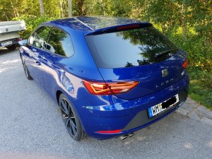

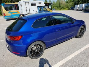

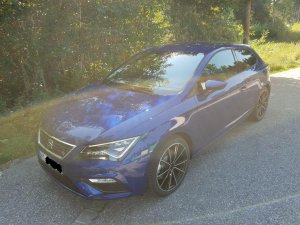

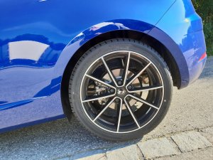

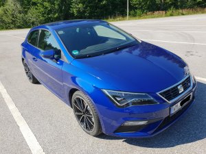

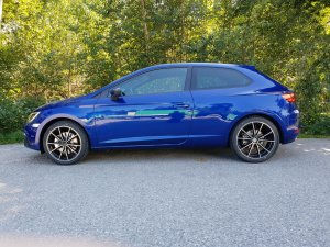

Es ist vollbracht:
OXXO Vapor black polished 7.5x18 ET 48 10,3kg lt. Hersteller, zusammen mit Goodyear Eagle F1 Asym3 225/40R18 ergibt sich ein Radgewicht von 19,8kg (inkl. Wuchtgewichten), selbst gewogen. Damit gehört diese Kombi zwar nicht zu den Superleichtgewichten, aber immer noch zu den vergleichsweise leichten Alternativen. Nach dem Wechsel von den schwereren Serien-17" (knapp 12 kg je Felge lt. anderen Forenaussagen) merke ich tatsächlich eine Verbesserung. Leicht straffer mit ausreichendem Komfort wirkt das Fahrverhalten jetzt agiler, direkter. Hätte nicht gedacht, dass ich den Unterschied so spüre, sind es doch keine 2 kg Unterschied zu den 17Zöllern. Ich bin jedenfalls sehr angetan, auch von der Optik. :D
Bilder der Felgen auf meinem Roten:
