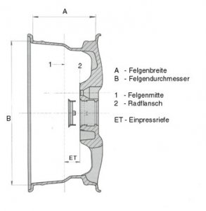

Nein. Eine größere Einpresstiefe lässt die Felge weiter im Radkasten verschwinden. dazu eine dünnere Felge würde bedeuten das man die Felgen im Radkasten sucht :)
8jx18 beim Leon würde in keinster weise Karosseriearbeiten bedeuten außer man legt noch Spurplatten drauf. Selbst bei einer Einpresstiefe 20 wäre das noch ok.

@dermanu88: genau das habe ich doch geschrieben. kleinere et zieht felge nach aussen == größere et lässt felge stärker nach innen

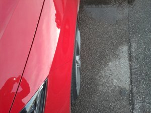

Naja, wenn ich von der Performance (7,5 x 18 ET51) zu meiner rechne, dann kommt das dabei raus:
Die neue Felge steht an der Innenseite 6,7 mm weiter heraus.
Die neue Felge steht an der Außenseite 18,7 mm weiter heraus.
Die Felgenbreite vergrößert sich um 1 Zoll (25,4 mm).
Die Spurbreite vergrößert sich um 12,0 mm.
Wenn ich von der Performance zu der JE Felge in 20 Zoll rechne das:
Die neue Felge steht an der Innenseite 14,7 mm weiter rein.
Die neue Felge steht an der Außenseite 27,4 mm weiter heraus.
Die Felgenbreite vergrößert sich um 0.5 Zoll (12,7 mm).
Die Spurbreite vergrößert sich um 42,0 mm.
Ich weiss ja nicht, wo Du 6,35 mm her hast.
Mag ja sein, das man durch die veränderten Achswerte bei Tieferlegung ein paar Millimeter dazugewinnt.
Nochmal meine Aufnahme von der Vorderachse bei gerade gestellten Rädern
Was für eine Felgendimension hast Du bestellt?
