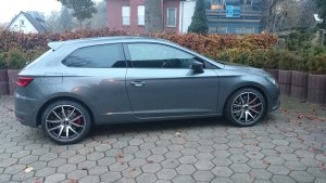

Hier einmal meine Winterpuschen, seit gestern montiert :)
Sind 225/40 R18 93V von Dunlop (Wintersport 4D) mit Tomason TN10 18 Zöllern. Mit Teilegutachten, müssen auch nur eingetragen werden. Kombination ist soweit natürlich erlaubt.
