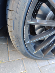

Ich habe mir 19 Zoll 225/35/19 geholt und muss sagen, dass ich mit dem Fahrkomfort gut leben kann und zufrieden bin, aber das Parallelparken an Straßen bei denen Mann zur Hälfte auf dem Bordstein steht ist eine absolute Challenge. Mir war nicht bewusst, dass es so schwierig wird die Felgen schadenfrei zu halten. Man muss echt abschätzen, ob die Bordsteinkante nicht zu hoch ist (und dabei gehts um wenige CM) und wenn die Lücke eng ist, muss man abschätzen ob der Winkel ausreicht um nicht mit der Felge den Bordstein zu berühren. Da ist der Komfort extrem mies und ich bereue meine Entscheidung in dem Bereich. Da vermisse ich den Komfort des Seat Ibiza, bei dem die Stahlfelgen auch mal nen 10cm Bordstein ab konnten
  • Felgen für Leon Beitrag #3.140
Und falls man es nicht herauslesen kann, ich habs peinlicherweise schon geschafft die schönen OZ Felgen du schänden, aber der Aufbereiter hat es für 90€ so gut hinbekommen, dass es wirklich wie neu ist. Den Schaden habe ich auf eine Art und Weise hinbekommen, bei der ich nichtmal dachte dass es möglich ist eine Felge so zu beschädigen.
