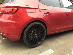

  • Felgen für Leon Beitrag #3.042
MAM B2 in schwarz

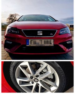

  • Felgen für Leon Beitrag #3.043
Hab auf meinem Seat 17" Dynamic 2 II (siehe Bild) Felgen für den Winter drauf. Im Sommer fahr ich Seat Leon 18" Performance.

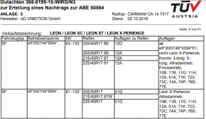

Das stimmt, aber in Natura ist dann doch nochmal was anderes. Mir ging es aber eben auch nicht nur um die Optik, sondern bin eben auch noch unsicher wegen des Felgendimensionen bzw. was ich dann überhaupt ohne Zusatzkosten (TÜV-Abnahme o. Ä.) auf meinen Leon montieren darf. Laut COC-Papier sind bei den 17-Zöllern folgende Rad-Felgen-Kombinationen erlaubt:
205/50 R17 93V XL 7,0Jx17 ET49
225/45 R17 91W 7,0Jx17 ET49
225/45 R17 91W 7,5Jx17 ET51
Nun ist mir folgendes noch unklar:
1) Wenn ich nun die Carmani aus dem Eingangpost als Beispiel nehme: Breite ist 7,5" und ET 47. Laut COC bräuchte ich aber bei 7,5J eine ET von 51. Kann ich die dann trotzdem ohne Weiteres montieren? Da sind ja auch einige Dokumente auf felgenoutlet.de zum Download, aber da blick ich ehrlichgesagt nicht wirklich durch. :D
2) Wenn ich mich jetzt für Felgen mit 7,0" Breite entscheiden würde, dürfte ich dann ohne Weiteres nur dem COC entsprechende Reifen mit XL Label aufziehen?

Vergiss die ET aus dem CoC, gilt nur für Felgen von Seat. Aus dem allgemeinen Zubehör gilt die ABE und was dort drin steht.
Bei 17er fährt man eigentlich 225er. Die 205er würden ja den 16 Zöllern entsprechen.
Oder aber 205/50 17 Zoll 😉
Also um bei dem Beispiel der verlinkten Carmani-Felge zu bleiben: Was im COC steht ist hinfällig und ich kann die Felge mit den folgenden Reifen aus der ABE fahren?
Welche der beiden Zeilen gilt dann für meinen Style 1.5 TSI 96 kW? Die obere, und die untere nur für die X-Perience Ausführung? Oder beide? Das finde ich leider etwas undeutlich in der Spalte "Auflagen".
Und welche Dokumente müsste ich dann ausdrucken und mitführen? Reichen die nachfolgenden beiden?
