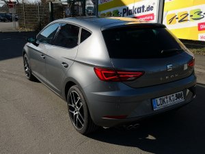

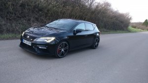

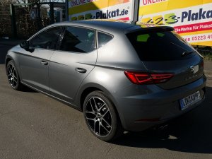

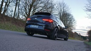

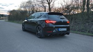

Heute Mal ein paar Bilder gemacht mit den neuen Felgen und ich muss sagen, bin wirklich froh mit der ET45. R3 Wheels mit 225 35 19 Hankook S1 K117...
  • Felgen für Leon Beitrag #2.503
Optisch voll ok!
Halt dich fern vom Bordstein!
  • Felgen für Leon Beitrag #2.504
Daran will ich gar nicht denken �� hehe.
Danke dir.
  • Felgen für Leon Beitrag #2.505
sieht gut und richtig stämmig aus. Was ist das für eine Tieferlegung ?

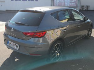

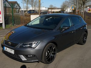

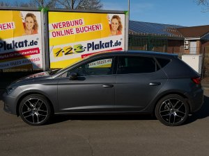

Mein 2.0 TDI Xcellence hat auch heute neue Schuhe für den Sommer bekommen: 225/40/R18 Goodyear Eagle F1 Asymmetric 3 mit OXXO Vapor Black Polished Felgen 7.5x18 ET48. :)
Mal schauen ob ich noch das Eibach Prokit verbaue, aber das werd ich wohl erstmal noch lassen.
