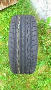

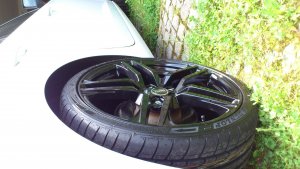

Hatte den Dunlop SP Sport Maxx, damals ja auch schon auf meinen MAM RS2 Felgen (19"/8J/ET45) montiert und da hats so ausgesehen wie auf den Bildern im Anhang. Hab den Reifen damals allerdings nicht abgemessen weshalb ich zur Baubreite eben nichts sagen kann.
Mir war erstmal wichtig zu wissen, wenn ich ihn jetzt auf eine 8,5J Felge montiere das nichts zu schleifen beginnt, bzw. der Reifen auch nicht unerlaubt aus dem Radkasten steht.
Du hast aber den Sport Maxx RT montiert, das ist ein anderes Modell als das von mir verlinkte. Vielleicht unterscheiden die beiden sich auch in Sachen Felgenschutz. Das Profil ist ja auch ein komplett anderes.
