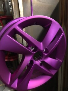

Ich weiss nicht ob es hier der richtige Thread ist, aber ich wollte euch mal die Felgen von unserem Mii zeigen.
Diese wurden in Candy Lila matt gepulvert. Ich finde das Ergebnis echt spitze. Auf einem weißen Leon sollte diese Farbe bestimmt auch super aussehen.
