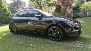

Ich hab mir für meinen Löwen die UA5 von Ultrawheels in 8x18 und einer 45er ET gekauft. Durch den silbernen Rand gehen die auch am schwarzen Auto nicht unter, finde ich. Inzwischen sind ja auch die Bremssättel rot, so das es im Gesamtbild, für mich jedenfalls, sehr gut aussieht.
