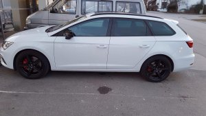

Nach einer längeren Odysee mit meinen Borbet Y hab ich seit heute die Alutec Raptr in 8x18 ET45 auf meinem Cupra ST 4Drive montiert, leider waren die mitgelieferten Radschrauben Silber und nicht schwarz :rolleyes:
  • Felgen für Leon Beitrag #2.344
Radschrauben sind in der Regel silber. Dahalb gibt es ja Kappen ;) .... (schwarz) Eloxierte Schrauben sind teilweise so teuer wie billige Felgen ;) ...die bekommste so also sicherlich nicht mitgeliefert, auch wenn die Felgen schwarz sind.

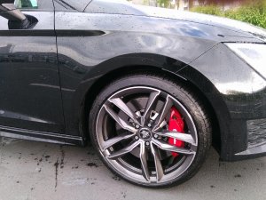

Hi. Das sind meine neuen für den Sommer. Sie Steht nur daneben. Vorne die Sommer, hinten die Winter.
Felge ist eine 8,5 x 19 Et 45 in Dark Gray poliert.

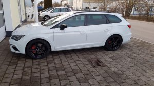

Die hab ich auch drauf ;) Hier mal montiert...
