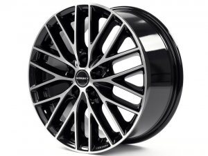

ArCane, Borbet BS5. Sind identisch zu den PerformanceFelgen, gibt es aber nur bis 18 Zoll :/
Quelle: Felgenoutlet.de

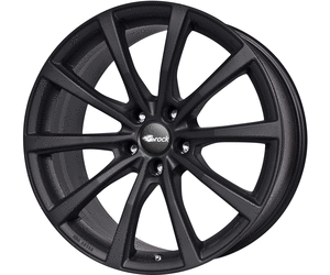

Brock B32 Schwarz Matt 7,5x18(ET45) ~160€

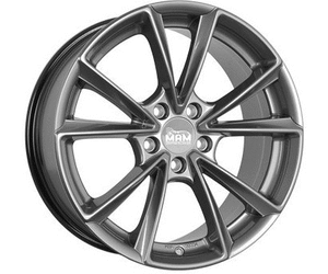

MAM A5 Palladium Painted oder Schwarz 8x18 (ET45) ~115€

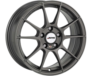

Autec Wizard 8x18 Gun Metal 8x18 (ET45) ~160€
Meine beiden Favoriten wenn auch teurer sind eigentlich die Brock sowie die Autec (die dazu auch noch sehr leicht sind), allerdings weiß ich nicht wie diese Felgen auf einem Desire Roten Cupra wirken. Gerne bin ich auch offen für andere Empfehlungen in dieser Preiskategorie
