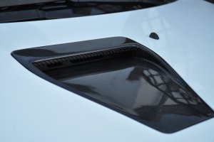

Heute gabs mal wieder ein wenig Carbon, eigentlich wollte ich die Hutze schwarz lackieren, aber nachdem die Frontansätze schon aus Carbon sind, hätte das nicht so gut gepasst...

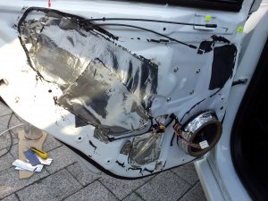

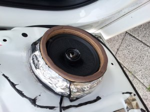

Ich war auch beim einmessen des Audioprozessors bei Audiotec Fischer, allerdings hat es nicht geklappt, weil die Lautsprecher so unglücklich in die Tür gespielt haben, das die Türpappen den Bass geschluckt haben.
Also heute ran, alles komplett dicht gemacht, Ringe auf den Lautsprecher aufgesetzt und Schaumstoff drüber, damit er an der Türpappe direkt anliegt und nur in den Innenraum spielen kann und nirgendwo anders.
Nächste Woche fülle ich noch die Türpappen mit Schaumstoff aus.

Was hälst du davon die Lufthutzen auf der Haube in weiss zu lackieren... finde, die sehen irgendwie aufgesetzt aus!
