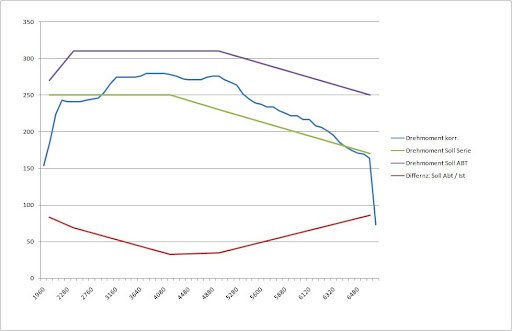

  • Erfahrung ABT Leistungssteigerung 1.8 TSI auf 210PS / 310nm Beitrag #45
@ Deini,
jepp, hatte ich vor.
Ich werde mal Anfragen warum die Ladedruck Ist Vorgabe so wellig ist und ob die doch rel. geringe Ladedruckanhebung so gewollt ist.
Ich habe übrigends zu den Kurven die Drehmoment_Soll_Serie, die Drehmoment_Soll_Abt sowie die Differenz zw. Ist und Soll_Abt integriert.
Also die Daten sind grob .. hab die aus dem Datenblatt von Abt.
  • Erfahrung ABT Leistungssteigerung 1.8 TSI auf 210PS / 310nm Beitrag #46
Also wenn das tatsächlich die Soll-Werte für Serie und die Abt-Abstimmung sind, ist das Ergebniss naja nicht wirklich gelungen.
  • Erfahrung ABT Leistungssteigerung 1.8 TSI auf 210PS / 310nm Beitrag #47
Also die Daten sind grob ...
Ja du sagst es. Die NW-Angaben aus VAG-Com haben mit der Realität ehr wenig zu tun.
Die kann bestenfalls nur für "vorher/nachher" Vergleiche verwenden. (durfte das erst kürzlich verstehen lernen.....)
Luftmasse / Spritmenge und LD sind die relevanten Werte. Die solltest du mal vergleichen.
