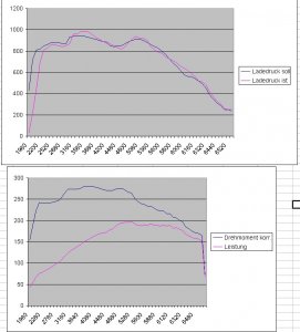

Erst noch mal ein dickes Danke für die Mühe an Colt für das OBD - Logfile! :]
Also es hat mich wirklich überrascht das es doch fast 200PS geworden sind ... ?(
Aber gerade bei niedriger / mittlerer Drehzahl, dort wo ich mir die 300nm gewünscht hätte, ist alles recht Seriennah. daher wohl meine Enttäuschung.
ABt hat sich übrigends gemeldet und Luftmenge, Ladedruck und ein Test ob der Motor klopft gefordert.
Ich hoffe die werden bei den 0,9 Bar LD hellhörig und verbessern da noch was.

Erfahrung ABT Leistungssteigerung 1.8 TSI auf 210PS / 310nm Beitrag #37
Colt
2.387
so anbei mal das LOG File...
Leistung ist ja errechenbar mit Drehzahl und Drehmoment...Das errechnete Drehmoment wie es VCDS ausspuckt ist ja nicht das reale Getriebemoment eher Wert-10%..so habe ich das mal überschlagen...
Diagramme sind drin unten dran...
Die Delle im Drehmomentaufbau finde ich etwas komisch...!
LOG-01-002-115-120_ABT18TSI.rar
5,6 KB
87,7 KB
Erfahrung ABT Leistungssteigerung 1.8 TSI auf 210PS / 310nm Beitrag #38
psyke
Ehrenmitglied
2.961
217
Wie hast du das errechnet?
Diese MWB wären mir neu.
Erfahrung ABT Leistungssteigerung 1.8 TSI auf 210PS / 310nm Beitrag #39
Interessant zu Vergleich der Leistungen waren die Einspritzzeiten, der Zündwinkel und das Lambda.
Bleibt das Lambda und der Zündwinkel gleich, wird die prozentuale Mehrmenge entsprechend in Mehrleistung umgesetzt.
So sollte man IMA am exaktesten eine Mehrleistung gegenüber der Serien-Software finden.
Leider gebraucht man hierfür immer ein Vor/Nachher-Log..
Also wer eine ähnliches VOrhaben in Zukunft hat und die Leistung des Tunings verifizieren möchtes, sollte sich vor dem Tuning schon mal gedanken machen
