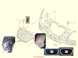

weiß denn jemand, wie man die Spreiznieten oben entfernt??? einfach rausziehen, oder wie sol des funzen??
  • Entfernen des Kühlergrills? Beitrag #43
du musst erst den Stift der Nieten nach oben raus ziehen, dann kannst du den Rest der Niete einfach rausziehen.
Einfach nen Schraubendreher nehmen, und oben an der Spreizniete das Runde Teil nach oben hebeln.
Die Niete sieht ja ungefähr so aus. Oben das runde lässte sich rausziehen und nachher wieder eindrücken.

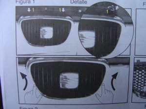

jo danke, hat funktioniert....allerdings bekomm ich den grill einfach nicht runter.... werde es dann wohl auch machen lassen müssen beim :).......
  • Entfernen des Kühlergrills? Beitrag #45
Das geht sehr schwer... du musst den erst mit ein bisschen Gewalt nach vorne ziehen, dann nach oben rausdrücken.
Geht ziemlich schwer, aber es geht ;-)

Habe den Grill eben auch getauscht.
War ja echt gar nicht so einfach hust *g*
Aber mit ziehen nach oben wär ich vorsichtig.
Habe diagonal zu mir gezogen und es hat mit etwas hin und her wackeln ziemlich gut geklappt. Naja, zum schluss wars rohe gewalt, aber durch die richtige Richtung ist nichts kaputt gegangen.

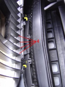

Also Ausbau, Umbau, soweit so gut. Nur krieg ich jetzt den umgebauten Grill mit Wabengitter (original Seat) nicht mehr so bündig rein.
Steht zu hoch drin, geht nicht weiter runter, Motorhaube stößt leicht beim schliessen von oben.
Was habe ich falsch gemacht???(
  • Entfernen des Kühlergrills? Beitrag #53
So zu lesen is dein Grill unten nicht gans in die Liegeplatz rein.

Also wenn du den Wabengittereinsatz an den Originalgrill von hinten befestigt hast, werden bei dir wohl auch die Schrauben etwas zu lang sein.
Ich musste diese um ein paar mm kürzen, da sie sonst nach unten hin anstehen und verhindern, dass der Grill die letzten mm "reinrutscht".

hej.... DANKE stimmt, das war das Prob, die überstehenden Schrauben vom Wabengrill an den Kunstoffhaken des Lamellengrills!
Habe die Schrauben nur um ca 2-3mm gekürzt und jetzt paßt das Ganze. Mercy nochmals.
Aber ein "Gefrickel" ist der Aus- und Einbau schon, das muß man sagen.
