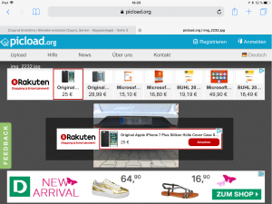

mscustom
Man kann die Fotos auch direkt im Forum hochladen.
Vorteile:
- kein umständlichliches hochgelade bei einem Hoster
- keine nervtötende bescheuerte Werbung über dem Bild
Nachteile:
- keine
Edit:
So sieht dein hochgeladenes Foto aus wenn ich auf das Foto klicke. :rolleyes:
Sorry fürs OT.

mscustom, bitte den Hinweis mit dem Hochladen direkt im Forum beherzigen. Die wenigsten User (inkl. mir) haben Lust, sich erst durch einen Wald von Popups zu klicken.
  • Endrohre / Blenden ersetzen (Cupra, Serien-/Zubehörabgasanlage) Beitrag #59
Sorry für die externen Fotos, und ich dachte das sei schlau :p
Ich kann den Beitrag nicht mehr bearbeiten :(
