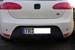

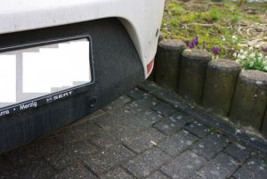

So, hab meinen FR wieder zurück nach dem Werkstattbesuch.
Fazit: PDC funktioniert einwandfrei.
Eingebaut: mittig unter dem Nummernschild 2 Stück und auf ein wenig höher links und rechts nebendran in der Stoßstange. Die beiden unter dem Nummernschild mussten mit Distanzringen höher gesetzt werden (sprich geneigt)
Geht und bin zufrieden

Hallo Sammy98 kannst du evtl mal ein Foto einstellen. Danke schon mal

Mach heute abend oder morgen ein Bild.

Hat länger gedauert aber wie versprochen 2 Bilder von der PDC bei mir. Die äusseren werden noch weiss lackiert - aber so kann man sie auch bei dem dreckigen Auto erkennen ;)
