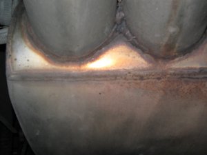

Hab meine Anlage mal genauer angeguckt...
An den Schweißnähten ist sie leicht gelblich. Zwischen den Endrohren auch. Jedoch glänzen die Rohre selber wie am ersten Tag... ?(
Hoffentlich hält das blöde Ding... X(

sind bei dir die schweissnähte auch so wie bei unserem Leon? (letztes Bild)
  • Eine Bastuck nach knapp 3 Jahren..oder wie die Kunden verarscht werden Beitrag #30
Original von Cupra-Turbo
Hier mal im Detail mit Vergrösserung. Die Bastuck ist 2einhalb Jahre alt. Ist eigentlich ok dafür das ich sie nie geputzt habe. Hab im März mal mit Atta und Glitzi eine kleine Stelle gesäubert - hat funktioniert. Seitdem mach ich mir keine Sorgen mehr.
Aber ansonsten - ich putze doch nicht meinen Auspuff :nene: :D

sieht im prinzip auch wie bei uns aus..schweissnähte angerostet und sonst auch bissl rostig (vor allem das endrohr)...
aber beim TT siehts von der optik her viel schlimmer aus :(

Das ist wie im Frühjahr untersucht Flugrost der sich in zwei Schwarzwaldwintern angesammelt hat. Solang die Nähte nicht aufgehen hab ich da kein Stress mit.
Ansonsten kommen Cupra und ich eh mit unseren Bastucks bei dir Vorbei und wollen Ersatz :D

Im Prinzip kann das an hohen Temperaturen liegen, denn dadurch "öffnen" sich die Moleküle des Materials und es lagert sich Sauerstoff und Kohlenstoff ein, was letztendlich (beschleunigt durch salze und wasser) zu Rostbildung führt. Gerade an den Schweissnähten ist dieser effekt besonders stark, da das Material dort bereits sehr stark erwärmt wurde. Durch regelmässige Pflege kann dem natürlich Abhilfe geschaffen werden, der Effekt wird herausgezögert.
Je nach Legierung V2A V4A etc., lässt der Effekt länger auf sich warten, ist aber nicht unvermeidlich. Fakt ist : Auch Edelstahlauspuffanlagen sind nicht für die Ewigkeit, halten aber entschieden länger als Varianten aus Stahl.

Edelstahl ist nicht gleich Edelstahl.
Der Edelstahl der zu Hauf an Sportschalldämpfern benutzt wird ist nur Rostarm nicht Rostfrei.
Es ist eine unschöne Sache aber dieser Rost macht nix, es ist nur oberflächenrost oder auch flugrost. Den kriegst du mit der drahtbürste weg wenn er dich stört. Der Schalldämpfer ist noch i.o. wenn du alt und grau bist...
