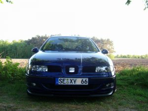

19:30h ICH habs GETAN !!!! Bin gerade fertig geworden....
Ich finde es ist OK, was meint ihr ????
und es war so easy....

Hi, hab mir letzte Woche ebenfalls eine angebaut, ging sehr einfach von statten. 20 selbstschneidende schrauben rein und dran wars. Hier die Bilder:
vorher
nacher(mit getönten Scheiben)
