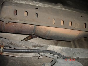

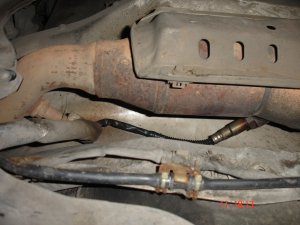

Hallo
will mich mal hier einklinken, da ich auch meine Fragen zum 200 Zeller-Kat habe.
Auf dem Foto seht ihr meinen Kat, auch die 2 Lamdasonden sind gut ersichtlich. Was ich aber nicht begreife, warum ist nach der 2. Lambdasonde so eine Verdickung nach dem Kat. Was hat das für eine Funktion? Bin ich schon richtig mit meiner Vermutung, dass nach der 2. Lambdasonde der Kat eigentlich aufhören sollte? ?( Ich möchte einfach einen 200 Zeller einbauen, Euro 4, E-Prüfzeichen oder so, brauche ich nicht, gibt auch keinen TÜV hier. Ich habe vor einen 200 Zeller einzubauen, ich werde mir auch einen Endtopf von ROAR schicken lassen, den MSD rausnehmen, und dann ein (grösseres?) Rohr vom Kat bis zum Endtopf einschweissen lassen. Was meint ihr dazu? Wie würden diese Kats passen?
http://cgi.ebay.de/ws/eBayISAPI.dll
Ich habe einfach das Gefühl, dass mein Wagen bei normaler Fahrt sehr heiss wird, das merke ich nachdem ich aussteige und ein Hitzeschwall kommt unten vom Auto heraus (bei 20 Grad Aussentemperatur).
Ich habe mittlerweilen schon 140.000 km drauf, und bei der schlechten Benzinqualität hier in Mexico, denke ich schon, dass mein Kat einen abgekriegt hat.
Ich habe mal die Werkstatt gebeten, dass die mir mal den Kat prüfen, der soll aber i.O sein, was ich nicht ganz glaube....
Bitte um Hilfe
Saludos
Robert

  • Downpipe + Sport Kat 200Zeller Beitrag #238
Wo seid ihr denn ihr Umbauexperten? Bitte, bitte lasst mich doch nicht hängen:(
Saludos
Robert
  • Downpipe + Sport Kat 200Zeller Beitrag #239
Hmm warum die Verdickung? Das wird sich ein Schlauer schon mal gedanken gemacht haben :)
hab bei nem Kfz Buch nachgelesen die erste Sonde muss die doppelte Spannung messen als die 2 Sonde sonst ged der wagen in Notlauf.. Sprich Abgase werden als nicht gereinigt erkannt..
hab mir jetzt den 200 Zellen HJS Kat gekauft 350 € E OBD tauglich mal schaun wie der so ged und ob alles klappt.Bin mir aber noch unsicher ob das Downpipe wirlich sinn macht beim K03 mit chip...
  • Downpipe + Sport Kat 200Zeller Beitrag #240
Kannst du mich bitte informieren, sobald du etwas neues weisst?
Was mich jetzt stutzig gemacht hat, ob diese Verdickung irgendetwas mit dem Kat zu tun hat. Ich habe keine Lust einen 200 Zeller Kat zu kaufen, den alten rauszunehmen und dann feststellen zu müssen, dass ich den neuen Kat nicht installieren kann.
Danke schonmal fur deine Hilfe
Saludos
Robert
