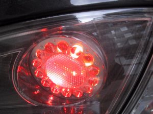

Hey Leute,
ich habe eine Frage zu den ICEGREY-Rückleuchten von HELLA:
Mir ist bei meinem 1P vor kurzem aufgefallen, dass das innere Teil der rechten Rückleuchte nicht 100% rot leuchtet, sondern je nach Blickwinkel auch etwas "gelbes" Licht durchschimmert.
Wennn man allerdings exakt geradeaus von hinten auf die Rückleuchten schaut, leuchtet der Ring komplett rot. Schaut man jedoch von weiter oben oder etwas seitlich, schimmert immer auch etwas gelbes Licht mit durch. Das sieht irgendwie ziemlich bescheiden aus (wenn man es weiß!).
Und jetzt der Hammer: Habe mir das rechte Innenteil nochmal besorgt: da ist es ganz genauso. Das gibt es doch nicht, oder???????
@ Icegrey-Fahrer: IST DAS BEI EUCH AUCH SO?
Kann gerade leider keine Bilder einstellen, da man Auto gerade nicht da ist. Ich liefere aber so schnell wie möglich Fotos nach.

Sieht es so aus wie auf dem Foto ?
Da ist nicht neu...da gab es eine ganze Chrage mit dem Problem in 2007...ich habe damals viele Sätze reklamiert.
Wann hast Du die gekauft ? Und wo ? Da hat wohl jemand die B-Ware aufgekauft und "günstig" vertickt...ausgeliefert werden diese Leuchten nämlich schon lange nicht mehr.
Diese Leuchten haben einen weissen Aufkleber mit Produktionsdatum...schau mal nach bitte was dort steht.
LG
Patrick

Hallo Patrick,
ja, genau das Problem habe ich.
danke für Deine schnelle Rückmeldung.
Einen Satz habe ich gebraucht, privat, hier über den Teilemarkt bezogen.
P.S.: Da mein Auto gerade nicht da ist, kann ich bei den derzeit eingebauten Leuchten nicht nach dem Aufkleber / Prod.datum schauen. Aber bei dem anderen schaue ich kurz - gib mir 5 Min....
Tante Edith sagt:
@ Patrick: Laut Aufkleber handelt es sich um Prod.datum 11.01.07 (so gut das meine Augen entziffern können):

Der Fehler ist unschön und ich habe damals eine ganze Menge reklamiert. Bis der Fehler abgestellt war habe ich jedes Set vor Auslieferung an das Netzteil angeschlossen um zu schauen. Seit etwa Anfang 2008 ist die Qualität wieder ok.
Du kannst das auch selbst nicht richten, weil das ein Fehler im roten Spritzguss ist. Das leuchtmittel selbst ist ja klar und beleuchtet den roten Spritzguss von hinten.
