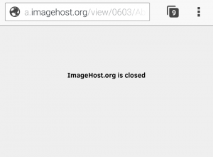

AW: Basisabdichtung von Dämmmatte gegen eindringendes Wasser
Moin! LöweCJ - Ich verstehe, der Beitrag ist schon ein bisschen älter, aber ich versuche es: bestünde die Möglichkeit, die Fotos neu hochzuladen? Die bisherigen Links funktionieren nicht mehr :(
