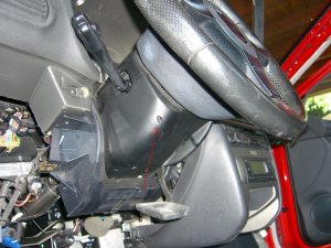

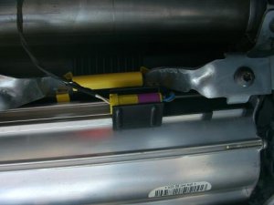

So, bin voll am auseinanderbauen... aber jetzt mal auf 3 Probleme gestossen:
Problem 1:
Lenkradverkleidung, was sind in diesen tiefen Löchern für Schrauben drinne? Wie geht das alles ab?
Problem 2:
Beifahrerairbag, wie geht der Stecker ab?

noja, gewalt *g* kannst 2 dünne metallstreifen nehmen und schräg zuschneiden zum ende hin, und dann austesten... müsste gehen, optional nimmst deiner frau 2 nagelfeilenm weg und versuchst damit dein glück!
hinter der plastikblende (die aber erst abgeht wenn das radio draußen ist) werden dir nochmal ein paar schrauben entgegenlachen, oben und mittig!
thema lenkrad verkleidung, bei mir sind da kreuzschlitz drin, aber nimm halt mal ne taschenlampe und leucht rein,dann siehst du was drin ist, manchmal benutzt seat auch torx und kreuz gemischt!
Das kannst laut sagen... das Mitelteil unten war ja vorne mit 4 Schrauben fest gemacht.... 2 Kreuz, 1 Torx und 1 wo man so ne 6er Nuss braucht..:rolleyes:
