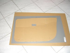

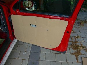

Es tut sich wieder mal was... hab jetzt die Türverkleidugn unten, und mir aus Karton mal eine Schablone gemacht... das Ganze wird jetzt auf eine Presschaumplatte übertragen. Danach ausgeschnitten und ich hoffe dass es rein passt...
108,8 KB
61,6 KB

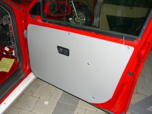

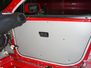

So, es tut sich was Hab heute endlich den Prototyp für meine Türverkleidung fertig bekommen Zumindest Beifahrerseite. Fahrerseite ist wegen der ganzen Schalter etwas mühsamer
Ausserdem ist das meterial noch nedd perfekt. Eventuell werd ich hier doch noch auf Carbon ausweichen müssen
97,9 KB
92,6 KB

Japs, das material is so nen PVC Pressschaumplatte. recht leicht eigentlich, aber wenn ich die Schrauben ordentlich fest ziehe, dann seh ich schon, dass das Material sich verbiegt udn auch minimal verf$rbt (heller wird). Daher schliesse ich daraus, dass das so nicht all zu lange halten wird

Nimm 0.5mm Alu Blech

ja und streich die ränder vor dem anschraueben dünn mit silikon ein, das beugt später klappern vor und ist dabei leicht zu verarbeiten und schlägt nicht ins gewicht...
so haben wir es damals gemacht, alle stellen wo berührungen vorkommen können dünn mit silikon bestrichen... trotz leerer karosse keine quitsch und klapper geräusche an diesen stellen
edith: natürlich vor dem anschrauben trocknen lassen, du willst ja nicht kleben

Die 2 Türpappen sind drinne, alles funktioniert, es sieht sehr "nutzenorientiert" aus
