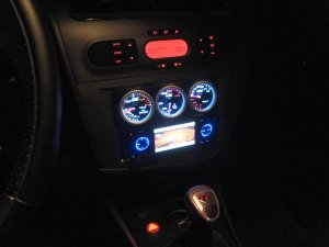

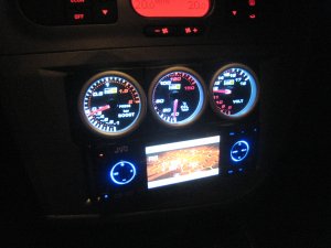

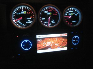

So endlich sind sie eingebaut, meine Zusatzinstrumente von Raid HP! Find die super!!! Dazu kommt noch ein DVD Radio von JVC Modell Exad!

Schick, ... aber so richtig im Sichtfeld sind die nicht, oder?
  • Cupra Candy White mit schwarzen OZ Ultraleggera 300 PS by HERON Beitrag #176
sieht ganz nice aus... Nur kannst du wirklich was erkennen von deiner Position aus??

Sieht geil aus!
Kannst du mal Fotos posten mit Bilder am Tageslicht!
Wie hast du das gelöst mit den Zusatzinstrumenten und dem Radio? Strebe auch so eine Lösung an und habe keinen Plan wie ich das umsetzen soll.
Danke für's Feedback.

kommt sehr geil rüber, zumindest im dunkeln :D und den boost hätte ich persönlich auch lieber etwas mehr im blickfeld, aber das sieht dann sicher net mehr so schön aus.
mit dem jvc kannste die lenkradfernbedienung auch nicht mehr nutzen, oder?

Passt halt nicht 100% zum restlichen rot, wie wärs mit umlöten auf blau? :-D

Also ich sehe die Instrumente recht gut, da sie in meine Richtung gedreht sind, es könnte jedoch noch besser sein, das ist sicher! Mit dieser Lösung liegen sie nicht 100 % im Blickfeld, abe mir genügts. Ich hatte keine Lust irgendwo Löcher reinzubohren und in der A Säule gef¨llt mir auch nicht da die Asäule des 1P schon sehr die Sicht einschränkt, vieleicht stosse ich noch auf eine bessere Lösung, aber bis jetzt gefällts mir! Ich schaue sowiso nur manchmal, mich interessiert eben am meiten die öltemp., und manchmal schau ich nach ob auch genügend Druck vorhanden ist!
@Swiss Cupra: die Lösung ist ganz einfach, du kaufst die bei einem Hifihändler oder bei eBAY eine Doppeldin Blende mit 2 Schächten, d.h. 2 x 1 Din! Dann kaufst du dir ein 1 Din Radio! Bei RaidHP bekommst du dann eine 1 Din Blende für 3 Instrumente und dazu noch die passenden Instrumente ;) Dann musst du nur noch alles einbauen oder einbauen lassen:
@wazzup : die Lenkradbedienung kann ich zur Zeit nicht benutzen, es gibt jedoch passende Adapter, mit denen dies möglich ist, einfach bei einem Radioverkäufer nachfragen! Der NAchteil: kostet um die 130 Euronen!
@Rich : ok, wenn du mir das machst, bin ich einverstanden! Bin technisch nicht so begabt! ;)
