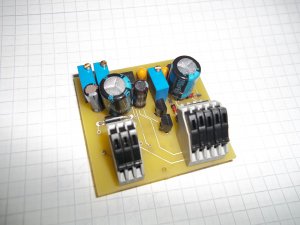

so ich hab mal nen foto von dem kleinen prototypenträger gemacht.
ist der zweite prototyp ohne relais.
die hab ich gerade bestellt um die platine dann testen zu können.
die nachlaufzeit ist bei der einstellbar von 12 - 75sec. das wird bei der V2.0 auch geändert.
wenn die platine läuft werd ich die V2.0 platine fertigen
