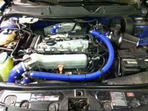

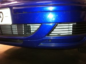

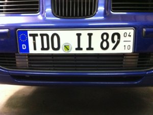

hier mal ein paar kurze eindrücke der meist unsichtbaren veränderungen;)

Der kleine Schlauch hinten der so 90 Grad abknickt, wofür ist der? Kommt da noch was ran?
  • Chris' Leon Sport RS (Komplettumbau mit derzeit KKK K04-001) Beitrag #104
AW: ~TURBOLENT~ (Update: Generalüberholung + Leistungssteigerung nearly done)
da war der originale schlauch vom SUV dran...durch das relocation-kit muss der ZU:D

Mußtest Du an der Schürze viel anpassen um den LLk drunter zu bekommen?
  • Chris' Leon Sport RS (Komplettumbau mit derzeit KKK K04-001) Beitrag #107
nö...sowohl schläuche, als auch der kühler haben wunderbar drunter gepasst;)!
nur die nebler mussten raus...aber hauptsächlich wegen dem ölkühler!

Haja ganz nett.. aber das gleiche problem wie ich auch, ******* frontschürze fürn front llk ;)

joa...am effektivsten ist halt die lcr-stst, aber das ist zu auffällig;)

Ja aber zwei Rohre und ein 90er Knick hätten es ja auch getan.
Aber so lange es funzt ist es ja in Ordnung. Ich mag nur nicht wenn zu viel samcogedöns zu sehen ist. ;)
  • Chris' Leon Sport RS (Komplettumbau mit derzeit KKK K04-001) Beitrag #113
joa...sicher gibts da noch andere lösungen, aber im normalfall bleibt das häubchen eh geschlossen;)
hauptsache funktionell:)
