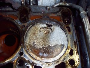

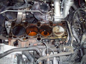

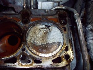

leider gibts noch nix neues vom schadensbild...sollte aber anfang kommender woche infos geben!
dann mal schaun, was zu machen is!

neuigkeiten!!!!
