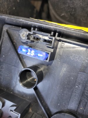

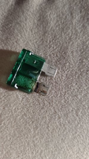

Hi, auch bei meinem (BJ 2010) war das Problem jetzt nach 15 Jahren aufgetreten - wie in den Posts weiter oben beschrieben. Spiegelsymmetrischer Ausfall der Lampen und wie von "montanara" schon genannt, es ist eine "verbrannte" Sicherung im Sicherungskasten (Motorraum), die den Effekt auslöst. Es ist eine 30A Flachsicherung (grün) am Steckplatz F16 (hinten links im Kasten, wenn man vor dem Auto steht). Die Sicherung war weiterhin ok (klar, es leuchtet ja auch noch die Hälfte), aber eine Seite hatte Kontaktprobleme und ist weggeschmurgelt. Da insgesamt 4 Federbeinchen je Seite anliegen, ist besonders auf einer Seite wohl ein Kontaktproblem entstanden, was zum überhitzen und schmelzen des Sicherungskastens in diesem Bereich geführt hat. Am Ende Ausfall des Kontakts und damit eines Strangs, der wohl spiegelsymmetrisch ausgelegt ist, damit das Fahrzeug wenigstens an jeder Ecke etwas beleuchtet bleibt.
Kontaktspray, Reinigung der Kontakte und eine neue Sicherung hat das Problem gelöst (der Sicherungskasten / Steckplatz ist mechanisch noch in Ordnung und weißt nur leichte "Schmelzspuren" auf (Siehe Bilder). Werde es mal mit nem Pyrometer nach ner längeren Nachtfahrt überprüfen).
