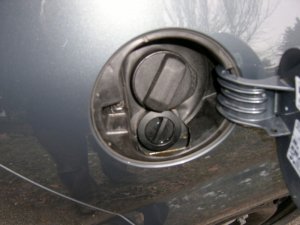

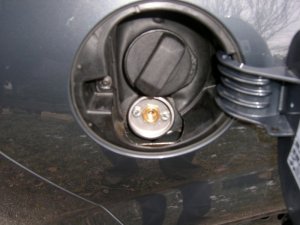

Hallo Fahri,
warum läßt Du dir den Anschluß nicht hinter der Tankklappe einbauen? Habe das auch so einbauen lassen 1. Kein bücken beim Tanken
2. Keine dreckigen Hände
3. Kein Auffällige Klappe von aussen
4. Keine beschädigung der Karosserie oder der Stoßstange
leider kann ich kein Bild hier einstellen ( funktioniert irgendwie nicht) aber bei bedarf kann ich Dir eine PN zusenden mit Bildern.
Gruß Gasleon 2

An alle die Fotos von meinem Umbau haben möchten, kann leider hier keine Bilder einstellen und auch keine an eine PN zufügen. Vielleicht kann mir jemand sagen wie das funktioniert. Ansonsten bitte Mailadresse zuschicken damit ich die Bilder einfügen kann.
Gruß aus Dortmund
Gasleon 2

Hier die Fotos von GasLeon 2

kriegs denn da noch ohne probs den tankdeckel etc. auf........
habe meinem umrüster die fotos mal gebracht und er meinte nur.....hm......naja wenn die das können kriegen wir das auch hin mal sehen was das gibt.....das is nämlich eigentlich die beste lösung :]
autogas LPG für 1.6er Beitrag #52
Gasleon 2
33
@Fahri
Tankdeckel paßt ohne probleme es muß nur ein Adapter zum Tanken aufgedreht werden. Es gibt Tanksysteme wo die Pistole direkt auf den Anschluss geht, diese passt dann auch nur mit einem Adapter ( die Tankstellen haben meist welche) welcher sich aber ganz leicht auf und wieder abschrauben läßt. Finde das es mit dem Adapter immer noch besser ist als ein Loch im Seitenteil oder in der Stoßstange. L.t. meinem Umrüster ist diese Anordnug des Einfüllstutzens aber teurer und schwieriger in der Ausführung weshalb manche Umrüster es so nicht so gerne machen. Ich habe für meinen Umbau 2800€ bezahlt und meine das muss aber mit im Preis drinn sein

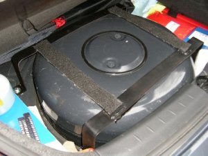

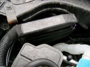

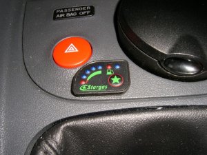

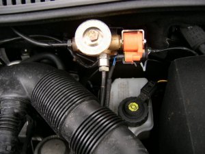

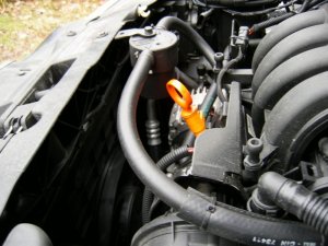

bin grad wieder aus norwegen da und konnt meinen wagen kurz fahren und anschauen....
also kleine infos:
-tankanschluss sitzt leider in der stossstange ging net anders
-70L Tank Tartarini
-Motorraum total zugebastelt.....aber alles schön sauber verlegt mache noch fotos
-läuft wie vorher....sogar noch etwas ruhiger......tank is nach 170km immernoch rand voll
ich mache heute oder morgen noch fotos von allem und setz die hier rein......muss den nur nochmal fragen wie ich ne birne wechseln soll......den kraftstofffilter haben die versetzt....der sitzt jetzt an der fahrerseite hinter dem scheinwerfer und hintrer dem anderen scheinwerfer sitzt der verdampfer.......nen riiiieesen teil......naja werd mal sehen was es weiter ergibt

mhh das hört sich für mich ja nicht so prall an...
was heißt "ging nicht"...konnte oder wollte er nicht...wie andere Umrüster ja schon bewiesen haben, geht es...
Mach bitte mal ein paar Bilder von deinem Motorraum...damit wir das mal vor Augen haben!

also naja das wäre bei der tartarini anlage nur sehr schwer gegangen und wäre ein haufen mehrarbeit gewesen......naja find es mit der klappe auch net so schlimm......nur das die mir die scheinwerfer zugebaut haben.....da werd ich gleich nochmal nachfragen.....fahr um 4 dahin...... hier ein paar pics
edit.... werd nachher noch pics von unten machen und auch ein paar bessere schiessen....achja ein paar leitungen werd i noch selbst a bissl bessa verlegen

Kenne den Motorraum vom normalen LeonII nicht - aber sieht irgendwie ein wenig nach Kuddelmuddel aus. Müsste da mal ein Bild haben wo man den "normalen" Motorraum sieht.
